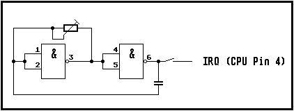

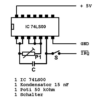

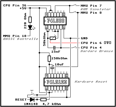

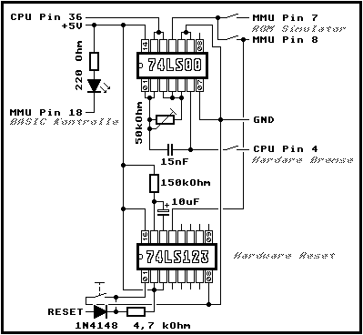

Ich habe mal angefangen, die https://web.archive.org/web/20220807184343/http://www.b-pahl.de/atari8bit/Computer/computer.html#oben in einem Schaltplan zu vereinen. Bei der CPU-Bremse gibt es noch Kleinigkeiten zu hinterfragen:
Den Trimmer hat er wie einen normalen Widerstand beschaltet. Ich gehe aber davon aus, daß das dann nicht funktioniert. Nach den Angaben im Text gehe ich davon aus, daß der Mittenkontakt des Poti an CPU Pin 6 angeschlossen wird - ist das korrekt?
Für zwei Schaltungen wird je ein gleicher NAND IC verwendet, aber insgesamt nur 3 Gatter. Diese habe ich in einem vereinigt. Sollte man den unbenutzten Gate nicht auch mit einem definierten Pegel beslegen?

Also zu dem letzten Punkt:
Ja, unbenutze Gatter sollte man immer an den Eingängen auf einen definierten Pegel legen, ob GND oder VCC ist dabei egal.
Die unbenutzen Ausgänge einfach offen lassen.

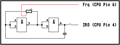

Ich weiß auch nicht, warum er seine Seite nicht weiter betreiben wollte. Ich habe mir aber jetzt mal die Zeit genommen (um meine obige Frage zu bebildern) meine mit EC-Creator erstellte Schaltung - die ich gerne als IC Belegungsplan darstelle - auf den PC übertragen und zu editieren (die zur obigen Frage bezüglich Leitung in rot):
Hier noch mal die CPU Bremse:

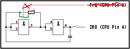

wie kommst Du darauf, das /NMI da mit verwendet wird?
Das macht doch keinen Sinn!
Deine rote Linie, also die Mittelanzapfung des Potis, muss am linken oder rechten Pin vom Poti verbunden werden!
Dann habe ich was in Elektronik mißverstanden. Und auch seine Beschreibung. Danke für die Richtigstellung! Ich habe den Text so verstanden, daß die einzustellende Frequenz am Pin 6 abgegriffen werden muß ...
Dann werde ich meine Schaltungen morgen entsprechend anpassen!
🙂 Ja, am Pin 6 des 7400! Da kommt die eingestellte Frequenz RAUS und geht zum IRQ Eingang.
Hier nun die korrigierten Schaltbilder:

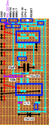

Ich habe jetzt mal versucht, auf einer Lochraster (3er Lötpins) in der Theorie einen Aufbau und Bestückung in etwa vorstelle. In Dunkelblau sind die Stiftleisten und IC Fassungen ...
wenn du da denn Durchblick nicht verlierst, bitte!
Aber sowas ist nix für mich.
Entweder ganz old-school: IC auf ne Platte aufkleben und alles per Drähte verbinden oder ne kleine JLC-PCB machen.
Darum habe ich das Ganze ja in BUNT gemacht ... 😉
ich hätte auch gerne einen TruColour-Lötkolben.. 😉
